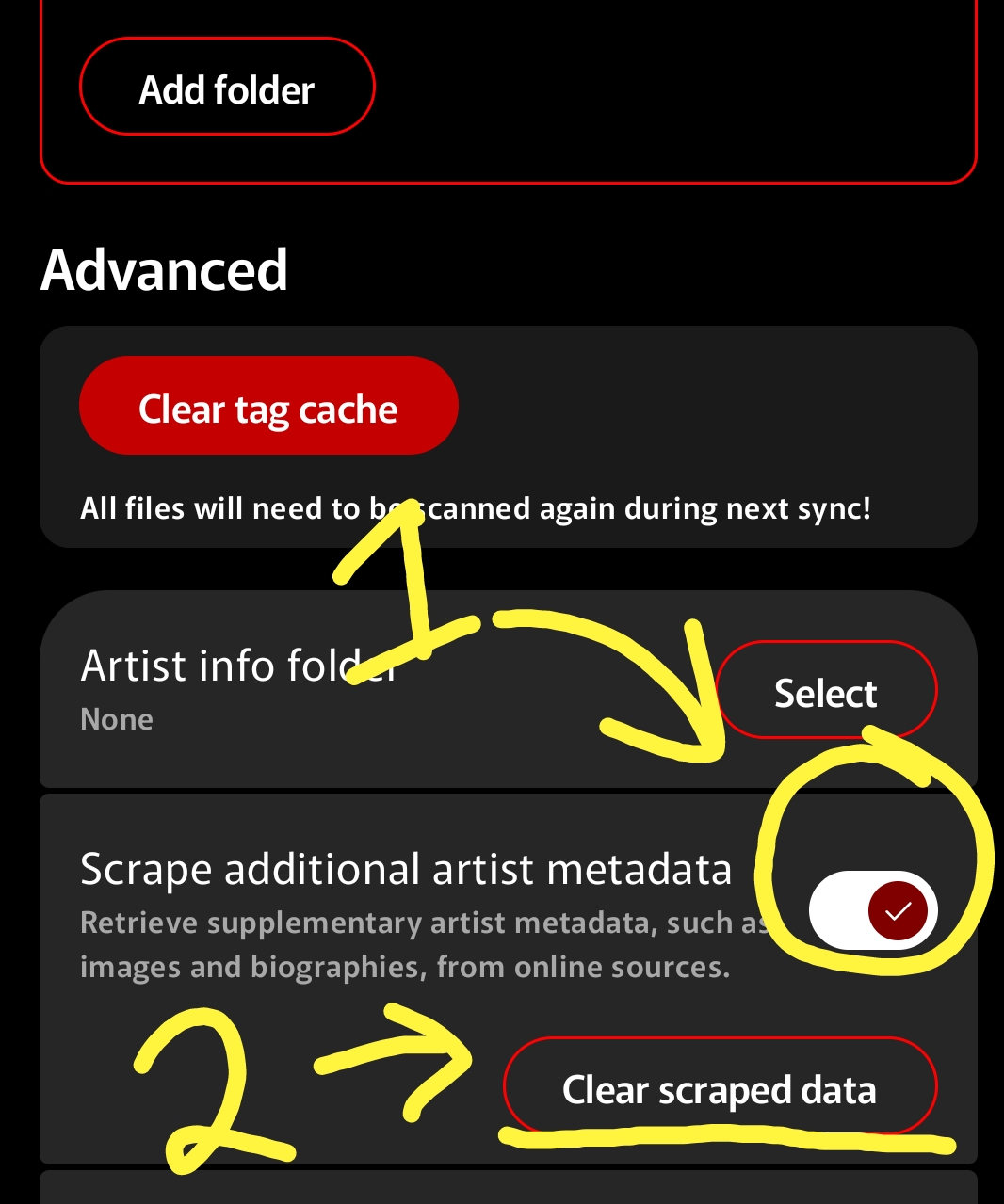

J’ai créé un dossier artiste contenant un fichier nfo dans lequel j’ai inséré une balise biography de test. Celle-ci s’est bien affichée dans Symfonium. Maintenant j’ai enlevé cette balise du fichier nfo, vidé le cache des informations sur les artistes, vidé le cache des tags, déplacé mon dossier artistinfo, déplacé mes fichiers musicaux et resynchronisé mon fournisseur local, mais la biographie de test s’affiche toujours : comment la faire disparaître ?
Merci
1 aller à la page de l’artiste
2 descendre à la biographie et voir que la biographie de test “Test fichier nfo” s’affiche toujours à tort
Logs envoyés vers 23h10.
TinoSymf

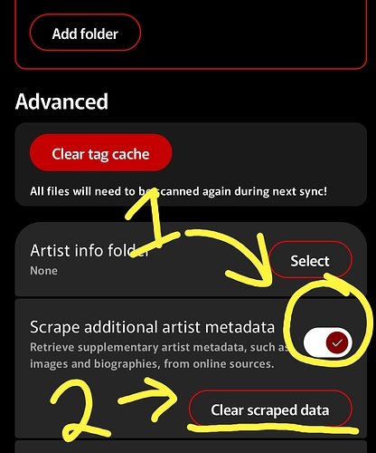

  1. First enable the setting to Scrape additional artist metadata
  2. Tap the new button to Clear scraped data
  3. Save changes and exit
Bonjour et merci pour la réponse, c’est OK.
Je n’avais pas fait attention à ce paramètre (et l’assistant IA non plus !), peut-être serait-il utile de l’ajouter dans la page de support dédiée Dossier d'informations d'artiste | Symfonium Docs ?
